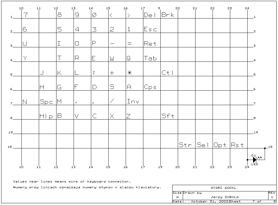

Hier ist das Schema:
Scheint also ein Problem mit Leitung 1 bei euch zu sein. Einfach mal durchmessen.

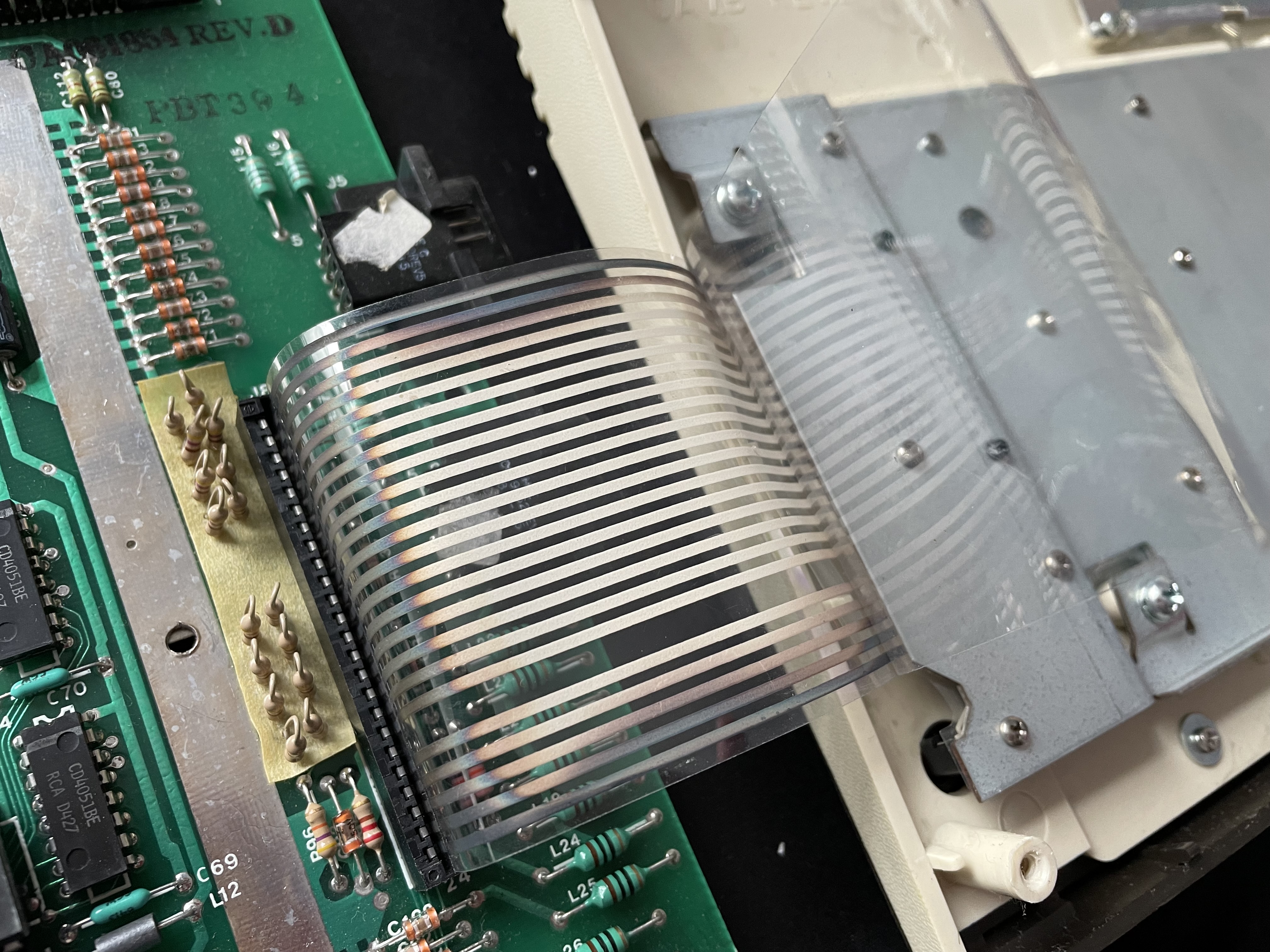

Habt ihr mal überprüft ob die Folie richtig im Sockel steckt bzw. ob die Anschlüsse der Folie unbeschädigt sind?
Viel Erfolg!

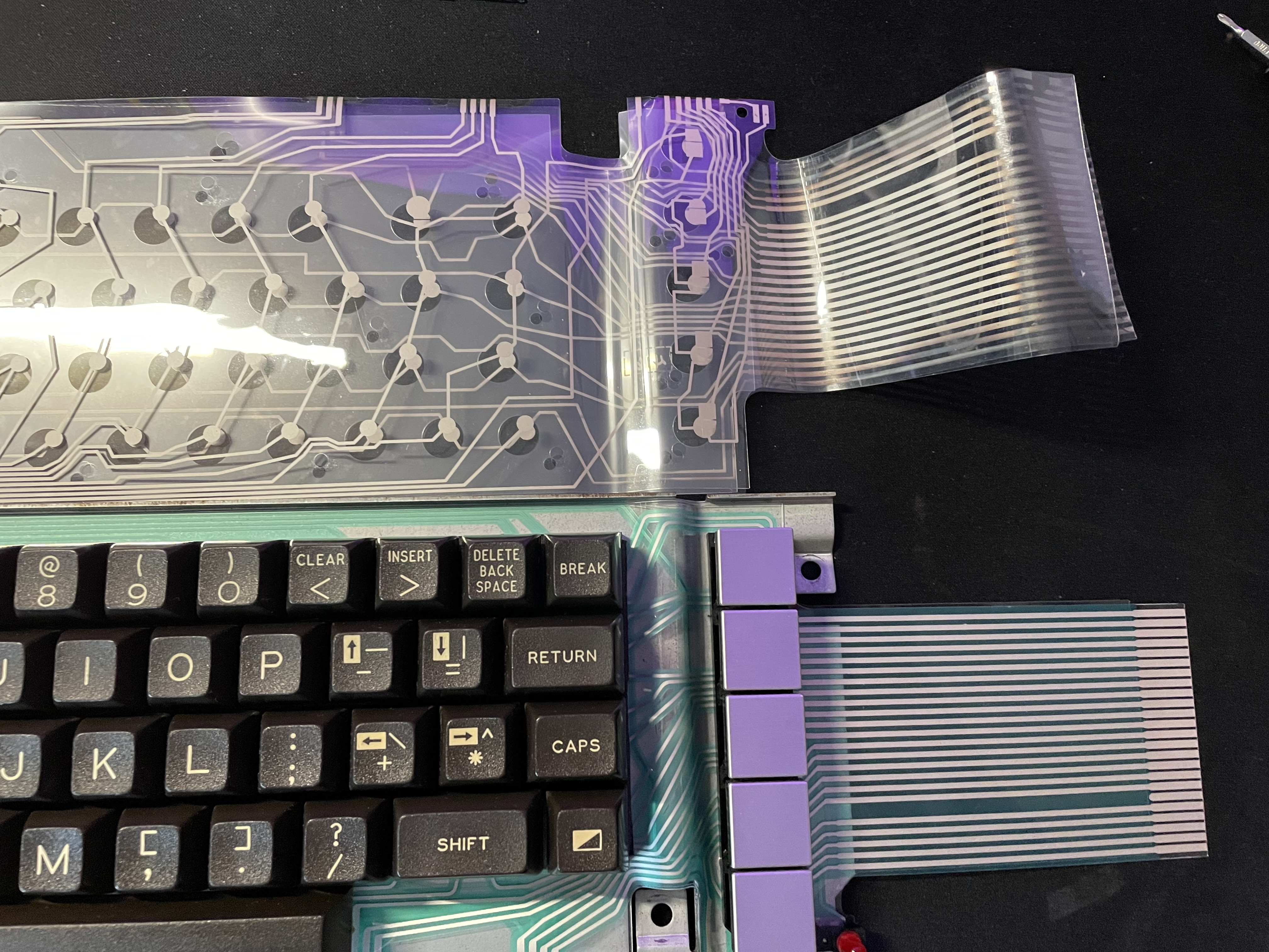

Gut, ich für meinen Teil bin ja dann den Weg des geringsten Widerstands gegangen und habe die Tastaturfolie durch eine ersetzt.
Die alte Folie sah an den Kontakten aber auch schon... alt aus:
Hier nochmal im Vergleich neu (eingebaut) und alt (lose):
Die alte Folie hatte starke schwarze Verfärbungen, k.A. ob das schon einen Einfluss auf die Funktion hat/te.
